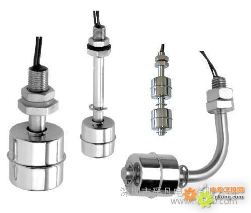

工控水位开关使用磁力运作,无机械连接件,运作简单可靠。当不锈钢浮球开关被测介质浮动浮子时,浮子带动主体移动,同时浮子另一端的磁体将控制开关动作杆上的磁体。
  工控水位开关
  工控水位开关是一种结构简单,使用方便的液位控制零件,它设有复杂的电路,不会受到干扰, 只要材质选择正确,任何性质液体、压力、温度皆可使用。
  液体介质性质与浮球关系:
  1.液体比重不同时,浮球的动作位置将会有所变动,一般SG比水小时,浮球浸在液体中部分将相对增多。
  2.浮球开关产品参考比重以水(SG=1)所以使用时在选用浮球时须考虑液位的比重SG,一定大于浮球规格所标示,否则,浮球开关无法浮动。
  3.粘度高不会干涸的液体,一般应选用外径较大的不锈钢浮球。
  4.浮球开关是使用磁铁来感应磁簧开关,因此被测液位应无铁屑,否则铁屑粘在浮球上面浮球浮不起来会影响浮球队开关的动作。
工控水位开关用途:
不锈钢浮球液位开关专门用于各种中小型常压和受压储液罐的液位检测、信号远传、开关报警,可适用于各种卫生、环保、有毒、带浓酸碱腐蚀性强介液体使用。
工控水位开关安装形式:
顶部安装、底部安装、侧面安装。安装螺纹一般按标配: M10粗牙、M12粗牙、4分牙、8分牙、1寸牙、2寸牙、1/8NPT,法兰提供DN50-DN200,和铝合金、塑料、防爆型接线盒等等,适用安装于各种形式的容器、灌、水箱、水池、水筒。
工控水位开关的量法及订货需知:
1.从外六角平面到浮球开关的最底部测量为开关总长度,2.在测量2卡簧中间的距离以及浮球尺寸,如果说是多个浮球,应测量浮球与浮球之间的距离。3.测量杆子直径和螺纹型号。4.根据接线方式和控制水位的需要应标明出线几根、线长长度、线材材质、浮球在那个位置通断、所需要的电压电流、触电形式常开还是常闭、温度范围等等 。
