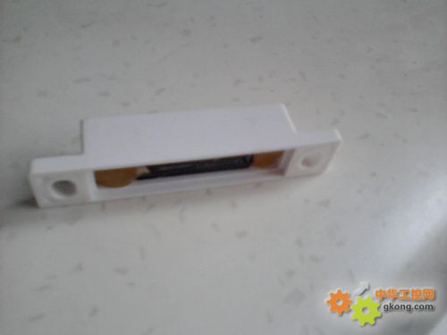

门磁是用来探测门、窗、抽屉等是否被非法打开或移动。它由无线发射器和磁块两部分组成。
1、工作原理
  门磁是由无线发射模块和磁块两部份组成,在无线发射模块有两个箭头处有一个“钢簧管”的元器件,当磁体与钢簧管的距离保持在1.5厘米内时,钢簧管处于断开状态,一旦磁体与钢簧管分离的距离超过1.5厘米时,钢簧管就会闭合,造成短路,报警指示灯亮的同时向主机发射报警信号。
  2、防范位置
  (1)门
  (2)抽屉
  (3)保险柜
  (4)窗户
  3、安装注意事项
  A、IC编码是否正确
  B、尽量减短与主机的距离
  C、尽量与主机之间不要有钢精混凝土墙及电器
  D、安装的位置必须在避免雨水和潮湿的地方
  4、常见故障的分析及处理
  A、主机接收不到门磁的报警信号
  (1)检查门磁IC编码是否正确
  (2)检查门磁与主机之间的距离并拔出无线门磁发射器上的天线。
  (3)检查电池是否有电或电池扣连接是否段落
  (4)检查安装门磁的周围环境
  (5)检查门磁的电路板是否损坏
  B、门磁的指示灯不亮或长亮不熄
  (1)检查指示灯在电路板上的焊点是否松动、脱落
  (2)查电池的电量
  (3)检查电路板是否损坏
  C、尽量将发射器装在门框上,将磁体装在门上以减少发射器受到震动而引起脱落
