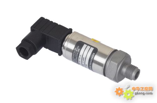

产品名称: 美国MEMS硅压力传感器
型  号: M343X-000004-500PG
价  格:
MEMS硅压力传感器特性参数:
供电范围:5±0.25VDC
输出信号:0.5~4.5VDC 比例输出
电气连接:电线加MOLEX插头
压力接口:7/16-20 UNF
压力范围:500
压力单位:Psi
压力类型:表压
线性精度:­­­­±0.5%FS
介质兼容性:与17-4PH不锈钢或316不锈钢兼容的各种介质
压力循环:>107次满压循环
过载压力:2倍额定压力
破坏压力:5倍额定压力
-20℃~85℃工作温度范围
0℃~55℃温度补偿范围
