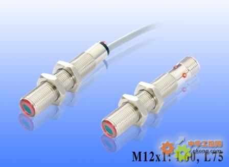

产品名称: 圆柱光电传感器 对射漫反射
型  号: FH-PM18-T10-ANO
圆柱光电传感器产品型号:FH-PM18-T10-ANO (请参考选型说明)
圆柱光电传感器特点介绍:
1、感应距离可调,塑料或金属外壳可选;
2、备有宽电压输入24-240VAC/DC电源可选,方便使用;
3、长检测距离,最远可达几十米;
4、多种输出模式,内置继电器输出功能。
圆柱光电传感器常需参数:
工作电压:大部分还是用10-30VDC(直流),一部分是用交流90-250VAC。还有一部分是采用继电器输出,可以支持宽电压输出12-240VDC/24-240VAC(交、直流都可以用)。
输出方式:NPN、PNP、交流三线、直流四线、继电器输出
动作方式:常开型、常闭型、常开+常闭型
感应物体的材料:光电开关根据其工作原理,一定要能够遮光的物体才行。一般不建议检测很薄且。
响应时间:当检测物体进入或离开检测区域后到开关本身做出响应(信号输出)所用的时间,分接通时间和关断时间:5ms,50ms,30ms。
感应物体的颜色:由于光电开关是通过物体对光线的反射和遮断来实现动作的,所以如果检测物的颜色较深甚至黑色,则其对光的吸收会很厉害,其检测距离会大幅度衰减。
圆柱光电传感器规格说明:
1、型号繁多,规格有M12*1*60,M18*1*65,M30*1*85,W30*H30*L41.5,W30*H30*L45。
2、感应方式与检测距离:扩散反射,漫反射,对射,镜面反射,100mm、2mm、150mm、10mm、700mm、300mm。
关 键 词: 圆柱光电传感器 对射光电开关 漫反射光电开关
