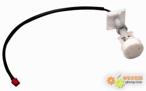

产品名称: 水位感应开关
型  号: FH-1106
水位感应开关原理: 水都有浮力,而浮球系统是根据液体的浮力而配套制作的,当液位上涨时,浮球系统也相应上涨,同理当液面下降时也相应下降,当上涨或下降到设定的位置时,浮球系统就是会碰到在设定位置的开关,从而使开关发出电信号,而电控设备在接到电信号时会马上动作,切断或接通电源,形成自动控制系统。常用的方法是在浮球里装有磁铁,浮球运行到干簧管的位置时使干簧管里的开关动作。
水位感应开关的优点:
价格便宜,几元到几十元都有。
水位感应开关的特点:
  可作多点控制,控制开关位置可以随着使用者需要订制。
  使用磁簧开关不需供应电源,接点寿命可达200万次。
  所有的开关出线在同一接线盒,外部施工配线成本低廉。
  多个开关控制点和其它形式的液位开关比较,RF型的单价最低。
  接线盒的防护等级皆在IP-65以上。
  有PVDF、PP、 PVC塑胶材质及SUS304、SUS316金属材质,因此不管酸碱液、溶剂或各种燃油,皆有合适产品可配合使用。
磁簧开关与导线完全和液体隔离,因此在高温、高压设备上亦可安全使用。
水位感应开关的浮球选型说明:
  请依照被测物之使用温度、压力、比重、耐酸碱等特性,选用下列各种规格的浮球。
  1、 温度:PVDF浮球最高温度为120℃,PP浮球最高为80℃,SUS304/316最高为200℃。
  2、 浮球尺寸:PVDF浮球ф24*22*9.5,塑料浮球大小都有。不锈钢浮球ф125*125*23、ф75*75*23、ф51*61*15、ф45*56*15、ф42*50*15、ф40*35*15、ф38*26.5*9.5、ф28*28*9.5、ф24*24*9.5
  3、 粘性:应选用浮球直径较大、比重小的浮球才能克服液体表面张力。
  4、 化性:塑胶材质适用于浓酸碱酸碱场所,如有温度考虑时应选用不锈钢304/316材质较耐较高温度 5、 电压:50W/10W 200VDC/110VDC 电流:1.5A/0.7A
关 键 词: PP浮球 不锈钢浮球 NBR浮球
