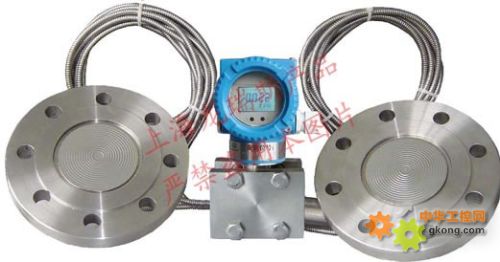

产品名称: 压差式液位变送器
型  号: rhdp5s701A
    在石油、化工、冶金、电力、食品、造纸、医药、纺织等工业生产过程检测控制系统中,检测液体差压、表压、绝压,以及开口或密闭容器内液体的液位。
     压差式液位变送器将被测信号转换成4~20mA DC输出信号(智能型变送器可带Hart协议通讯),与其他单元组合仪表或工业控制计算机配合,组成检测、记录、控制等工业自动化系统。
一、主要特点
1)  精度高;模拟型±0.2%  智能型±0.1%
2)  稳定性好;
3)  二线制4~20mA;
4)  固体元件,接插式印制线路板;
5)  小型、重量轻、坚固抗振;
6)  量程、零点外部连续可调;智能型需配Hart手操器/软件 或 壳内调整
7)  正迁移可达500%,负迁移可达600%;智能型量程比为 100∶1
8)  阻尼可调;
9)  单向过载保护特性好;
10)无机械可动部件,维修工作量少;
11)全系列统一结构;零部件互换性强;
12)接触介质的膜片材料可选择(316L、钽、哈氏合金C、蒙乃尔合金等耐腐蚀材料)
13)防护等级IP66,全天侯使用。
二、功能规范
使用对象:液体、液体混合蒸汽使用压差式液位变送器。
测量范围:0—25Pa~40MPa (详见选型表)
              输出信号:4~20mA DC,智能型支持Hart协议通讯 (特殊订货可四线制220V AC供电0~10mA DC 输出)
              供电电源:普通型变送器12—45V DC,防爆型变送器24V DC
              负载特性:与供电电源有关,在某一电源电压时带负载能力,负载阻抗RL与电源电压Vs关系式为:RL50(Vs-12)
              指 示 表:现场输出指示可用电流表,本公司可配线性指示0~100%和平方根指示0~100%表头;3 1/2位LCD数字显示表,字高13mm输出按百分数显示。
              防    爆:本厂生产两种防爆变送器: a、隔爆型 dIIBT4;b、本质安全型iaIICT6
              量程和零位:外部连续可调,智能型需配Hart手操器/软件 或 壳内调整
              正负迁移:差压变送器  最大正迁移量为500%,最大负迁移量为600%;
                                                智能变送器  量程比为100∶1
              工作温度:电子部件:-29~+93℃(普通型变送器)
                                                                    -20~+60℃(防爆型变送器)
                              测量部件:-40~+104℃   (灌充硅油)
                    液晶显示表:20~+70℃
        环境湿度:0~100% RH。
        贮藏温度:-40~+100℃
        过载压力:不超过最大静压压力的1.15倍(最大静压压力见选型表)
     容积变化量:0.16cm3
             阻尼时间:在0.2~1.67秒(智能型为0.1~16秒)内连续可调,微、低差压和法兰变送器,阻尼时间稍大些;阻尼时间即阶跃响应。
        启动时间:2秒,不需预热。
三、压差式液位变送器技术参数
          振动影响:在任何方向上振动频率200Hz时,所引起的误差为最大范围的0.05%/g;
                   量程代码1,2(微差压)为±0.1%/g
电源影响:小于输出范围的±0.005%/V。
负载影响:电源稳定时,无负载影响。
                 安装位置影响:当工作膜片未垂直安装时,可能会产生约0.24 kPa的零位系统误差,此误差可通过调整零位来消除,对量程无影响。
                 外壳防护等级:IP66
