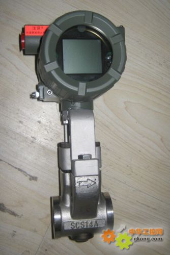

产品名称: 上海横河蒸汽涡街流量计
型  号: DY系列
价  格:
 基本技术规格
 带SSP(数字信号处理)技术的新功能
    SSP 是数字式旋涡流量计电路的一部分。SSP能分析数字式旋涡流量计内的流体情况,并用分析的数据自动针对使用状况作出最佳调整,SSP可在低流量区正确地检测旋涡,从而显著地提高了计量稳定性。该卓越功能是日本横河公司首创的数字化信号处理技术,是以往的旋涡流量计从未有的。
先进的自诊断功能
    能判断并显示出诸如较大的管道振动和流态异常等使用状况。
高精度
    读数的 ± 0.75% ( 液体)
    读数的 ± 1% ( 气体, 蒸汽 )
温度范围大
    高温型: 可高达450 °C
    低温型: 最低可达 -200 °C
参数设定简单
    使用频繁的参数组合放在一个模块中,从而减少了参数设定时间。
显示清晰、简明
    能同时显示流量,累积流量和自诊断信息。
模拟/脉冲双重输出
    同时输出流量信号和脉冲信号
报警输出
    如有报警发生,就会有一个报警信号输出。
状态输出(流量开关功能)
    发生报警时,由触点输出报警信号。此外,当流量低于设定值时,可由触点输出信号。
转换器结构紧凑
    备有BRAIN/HART通信和面板设定按钮
    同一结构的传感器可适用于测量液体,气体和蒸汽
    不锈钢传感器无运动件,耐用、安全
符合NACE标准
符合NAMUR 43标准
分离型电缆最大长度为30m
隔爆结构: JIS /FM/ATEX/CSA/SAA (隔爆/本安)
 基本性能指标
 被测流体:液体,气体,蒸汽(避免多相流和粘附性)
测量流量范围:见一般规格书
精度:读数的 ± 0.75% (液体)、读数的 ± 1% (气体,蒸汽)
重复性:读数的 ± 0.2%
标定:流量计在出厂前经过水标定
正常工作条件:
    流体温度范围: - 40 ~ 260 °C (一般型)
                          -200 ~ 100 °C (低温型,选用)
                          - 40 ~ 450 °C (高温型,选用)
    工况压力范围:- 0.1Mpa (- 1kg/cm2) ~ 法兰额定值
    环境温度范围:- 40 ~ 85 °C (分离型传感器,分离型转换器)
                          -40 ~ 85 °C (一体型)
                          - 30 ~ 80 °C (一体型带表头)
    环境湿度: 5 ~ 100%RH (在40 °C 时)(无凝露)
    电源电压:10.5 ~ 42V DC (见电源电压与负载电阻之关系图)
    电气性能: 由于脉冲输出,报警输出和状态输出是使用共同端子的,所以不能同时使用这些功能。
    输出信号:双重
