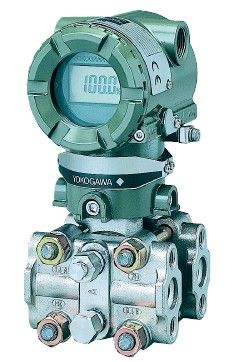

产品名称: EJA120A微差压变送器
型  号: EJA120A
 一、产品简介
       EJA120A微差压变送器用于测量微小差压,然后将其转变成4-20mA的电流信号输
出。EJA120A也可以通过BRAIN手操器或CENTUM CS/μXL或HART 275手操器相互通讯,
通过它们进行设定和监控等。
