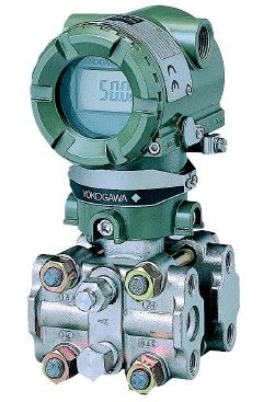

产品名称: EJA430A压力变送器
型  号: EJA430A
一、产品简介
     EJA430A压力变送器用于测量气体、液体和蒸汽的压力,然后将其转变成4-20mA的电流信号输出。EJA430A也可以通过BRAIN手操器或CENTUM CS/μXL或HART 275手操器相互通讯,通过它们进行设定和监控等。
应 用
