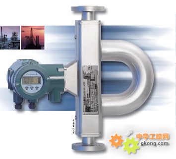

产品名称: 横河质量流量计
型  号: ROTAMASS
特点
􀁺 几乎可测量所有流体,包括高粘度液体,泥浆和多相流
􀁺 高精度的数字信号处理电路使测量精确稳定
􀁺 特殊的传感器隔离系统大大减小了外部负重和振动的干扰
􀁺 简易的流量管道便于自动排空和清洗,可用于食品行业
􀁺 在广量程范围内确保高精度和高稳定性
􀁺 精确的密度测量,误差小于+/-1g/l
􀁺 2 组模拟输出,2 组脉冲输出或状态输出,1 组
作为标准I/O 的状态输入
􀁺 可选用防爆型
􀁺 温度范围大,-200℃~ +350℃
􀁺 多功能的微处理器
􀁺 断电期间,EEPROM 保存设定的参数和积算值
􀁺 高清晰LCD 显示
􀁺 HART 通讯功能
􀁺 可选用本安型输出
􀁺 多种管道材料可供选择
􀁺 EN 或ANSI、JIS 标准法兰
􀁺 其他管道连接方式(特殊订货)
测量原理
根据科里奥利原理测量质量流量。几乎所有的流体都可测量,包括多相流,高粘度液体(浆糊和泥浆),气液混合流体。若测量特殊流体(如研磨剂或强腐蚀
剂),请联系上海横河
使用规格
型号
-分离型传感器RCCS30-33:双管道,低流速应用设计,
-分离型传感器RCCS34-39/IR:双管道设计
-分离型转换器RCCF31
-组合型RCCT34-39/IR:双管道一体型设计
被测流体:液体,气体或泥浆
可测参数:质量流量,密度,温度和由这些参数得到的其
他参数:浓度,体积流量和净流量
