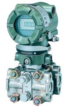

产品名称: EJA110A压力变送器
型  号: EJA110A
 一、产品简介
      EJA110A用于测量液体、气体和蒸汽的液位、密度和压力,然后将其转变成4-
20mADC的电流信号输出。EJA110A也可以通过BRAIN手操器或CENTUM CS/μXL或HART 275手操器相互通讯,通过它们进行设定和监控等。
