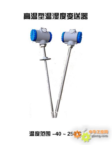

产品名称: 高温型温湿度传感器
型  号: EP
一、产品概述
    高温温湿度变送器采用瑞士电容式湿度传感器,生产时已经过精细的标定,标定数据存储在内部存储器中。温湿度传感器具有数字式输出,可完全互转的特点,不需要经过复杂的校验,标定过程,测量精度、线性度、重复性、互转性、一致性等方面出类拔萃,广泛应用于烟气脱硫、脱硝,高温烘箱、木材烘干、食品烘干、药材烘干、炉窑、烟道等需要测量空气高温湿度的领域。
  • 产品特点
1、新型铸铝外壳,耐震抗干扰强。
2、数字线性化修正,高精度、高稳定。
3、温度测量范围宽,测量范围可选。
4、可做成多种外形,方便不同客户的需求。
三、产品参数
测量介质
气体
温度范围
-40~250℃
湿度范围
0-100%RH
温度精度
±0.5%
湿度精度
±3%
长期稳定性
小于0.1%FS/年,小于0.2%FS/年
显示方式
LED液晶显示(可选)
输出信号
4-20mA/RS485 RTU
供电
12~24V DC
安装方式
螺纹、法兰、卡盘
变送器外壳
铸铝外壳
防护等级
IP65
其它说明:
1、需要防爆型产品请在定货时说明;
2、本产品为非抗结露型产品,不能长期工作结露的环境中,如果需要在凝露的环境中使用,请在订货时说明;
3、建议传感器探头垂直向下安装。
