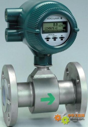

产品名称: 横河电磁流量计
型  号: AXF
ADMAG AXF系列
横河AXF电磁流量计是在数十年现场实践经验基础上研发的高级产品,不仅具有出色的可靠性,而且易于操作。
AXF电磁流量计具有可更换式电极和电极污染程度诊断功能,非常便于维护。而且,AXF采用了双频励磁方式(管径小于400mm/16in适用),大大减少了流体噪声。另外,可选增强的双频励磁方式,适用于要求更加苛刻的应用,可以保证更高的稳定性和更快的响应速度。
AXF现场总线电磁流量计具有基于FOUNDATION™现场总线的规格,通过更高级别的通信能力实现更加灵活的仪表配置,并且通过多点连线节省电缆,达到降低成本的目的。
FOUNDATION™现场总线是现场总线基金会(Fieldbus FOUNDATION)的注册商标。
注:“双频励磁法”是横河电机的专利技术。
电极污染连续监测电极上积累的绝缘物质的量来判断何时需要进行维护。可选的可更换式电极便于取出和清洗。
灵活的配线口朝向
转换器和端子盒可以变换各个朝向以配合安装现场的配线位置。
清晰丰富的显示功能
大型全点阵背光LCD显示可以三行显示各种信息。当报警发生时,会显示合理对策的完整描述。
轻松的设定
最常使用的参数整理在一个集合中,位于显示屏的顶部。红外线感应开关的采用,无需打开机盖即可完成参数设定。
改进的精度规格
标准精度为读数的0.35%。使用选配件,可以得到更高的精度,校正精度为读数的0.2%。
微小口径法兰型
提供2.5mm的微小口径法兰型。
各种卫生型过程连接
提供多种卫生型过程连接,包括Tri-Clamp、ISO、DIN和SMS。
AXF分离型传感器
AXF一体型
AXFA14转换器
AXFA11转换器
