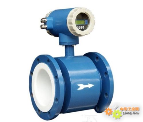

一、一体型智能电磁流量计概述:
    AYTLDE一体型智能电磁流量计是苏州艾源特仪表有限公司采用国内外最新先进技术研制、开发的全智能型流量计,与老式模拟的或非智能的电磁流量计有非常大的区别,尤其在测量精度、可靠性、稳定性、使用功能和使用寿命等方面。
    一体型智能电磁流量计是高精度、高可靠性和使用寿命长的流量仪表,所以在设计产品结构、选材、制定工艺、生产装配和出厂测试等过程中每一个环节我们都非常细致讲究,我们还自行设计了一套国内目前最先进的,专用于电磁流量计的生产设备和流量实流标定装置,从而在软件和硬件上都能切实保证产品长期的高质量。
    AYTLDE一体型智能电磁流量计特别设计了带背光宽温的中文液晶显示器,功能齐全实用、显示直观、操作使用方便,可以减少其他电磁流量计英文菜单所带来的不便。另外我们独家设计4-6多电极结构,进一步保证了测量精度并且任何时候无需接地环,减轻了仪表体积和安装维护的麻烦。
二、一体型智能电磁流量计特点:
    流量的测量不受流体的密度、粘度、温度、压力和电导率变化的影响,传感器感应电压信号与平均流速呈线性关系,因此测量精度高。
    测量管道内无阻流件,因此没有附加的压力损失;
测量管道内无可动部件,因此传感器寿命极长。
    由于感应电压信号是在整个充满磁场的空间中形成的,是管道载面上的平均值,因此传感器所需的直管段较短,长度为5倍的管道直径。
    传感器部分只有内衬和电极与被测液体接触,只要合理选择电极和内衬材料,即可耐腐蚀和耐磨损。
    AYTLDE转换器采用国际最新最先进的单片机(MCU)和表面贴装技术(SMT),性能可靠,精度高,功耗低,零点稳定,参数设定方便。点击中文显示LCD,显示累积流量、瞬时流量、流速、流量百分比等。
    双向测量系统,可测正向流量、反向流量。采用特殊的生产工艺和优质材料,确保产品的性能在长时间内保持稳定。
     AYTLDE型一体型智能电磁流量计适用测量封闭管道中导电液体和浆液的体积流量,如洁净水、污水、各种酸碱盐溶液、泥浆、矿浆、纸浆以及食品方面的液体等。
