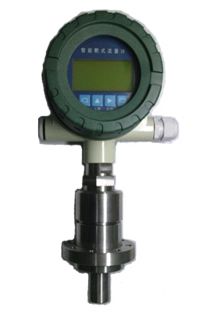

靶式流量计于六十年代开始应用于工业流量测量,主要用于解决高粘度、低雷诺数流体的流量测量,先后经历了气动表和电动表两大发展阶段,智能靶式流量计是在原有应变片式靶式流量计测量原理的基础上,采用了新形式的传感器。采用新式传感器是该新型产品真正实现高精度、高稳定性的关键核心,彻底改变了原有应变片式靶式流量计温漂大,抗过载(冲击)能力差,存在静态密封点等种种缺陷,不但发挥了靶式流量计原有的技术优势,同时又具有与容积式流量计相媲美的测量准确度,加之其特有的抗干扰、抗杂质性能,除能替代常规流量计所能测量的流量计量问题,尤其在小流量、高粘度、易凝易堵、高温、低温、强腐蚀、强震动等流量计量困难的工况中具有很好的适应性。目前已广泛应用于冶金、石油、化工、能源、食品、环保等各个领域的流量测量。
一、原理及特性
    1、结构
    智能靶式流量计主要由测量管(外壳)、新型传感器(含阻流元件)、积算显示和输出部分组成。根据不同的介质和工况,必须选用相适应的传感器,因此,用户提供准确的计量对象及参数,生产厂家选用合适的传感器是产品能否计量准确的关键。
    2、工作原理
    当介质在测量管中流动时,因其自身的动能通过阻流件(靶式流量计)时而产生的压差,并对阻流件有一作用力,其作用力大小与介质流速的平方成正比,其数学方式表达如下:
                                F=CdAρ•V2/2
式中:F——阻流件所受的作用力(kg)
          Cd——物体阻力系数
          A——阻流件对测量管轴向投影面积(mm2)
          ρ——工况下介质密度(kg/m3)
          V——介质在测量管中的平均流速(m/s)
阻流件(靶)接受的作用力F,经刚性连接的传递件(测杆)传至传感器,传感器产生电压信号输出:               V=KF
式中:V——传感器输出的电压(mV),        K——比例常数,
F——阻流件(靶)所受的作用力(kg)
此电压信号经前置放大、AD转换及计算机处理后,即可得到相应的瞬时流量和累积总量。
    3、产品特点
   •整台仪表结构坚固无可动部件,插入式结构,拆卸方便;
   •可选用多种防腐及耐高低温材质(如哈氏合金,钛等);
   •传感器不与被测介质接触,不存在零部件磨损,使用安全可靠;
   •可就地采用干式标定方法,即采用砝码挂重法。按键操作即可完成标定;
   •具有多种安装方式供选择,如选择在线插入式,安装费用低;
   •具有一体化温度、压力补偿,直接输出质量或标方;
   •具有可选小信号切除、非线性修正、滤波时间可选择;
   •能准确测量各种常温、高温350度、低温-100度工况下的气体、液体流量;
   •灵敏度高,能测量超小流量,其可测低流速为0.8m/s,测量范围宽,最大可达1:30;
   •计量准确,精度可达到0.2%;
   •重复性好,一般为0.05%~0.08%,测量快速;
   •压力损失小,仅为标准孔板的1/2△P左右;
   •抗干扰,抗杂质能力特强;
   •可根据实际需要更换阻流件(靶片)而改变量程;
   •低功耗电池现场显示,能在线直读示值,显示屏可同时读取瞬时和累积流量;
   •安装简单方便,极易维护;
   •多种输出形式,能远传各种参数;
   •抗震动性强,一定范围内可测脉动流。
