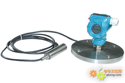

AYT2088投入式液位变送器是对压力变送器技术的延伸和发展。根据不同比重的液体在不同高度所产生压力成线性关系的原理,实现对水、油及糊状物的体积、液高、重量的准确测量和传送。广泛应用于电力、石油、化工、冶金、水利、自来水、食品等行业。
特点
★安装简单、使用方便,互换能力强。
★高品质传感器的灵敏度高,响应速度快,准确反映流动或静态液面的细微变化,测量准确度高。
★具备本安防爆和隔离防爆能力,可应用于各种危险场所。
★备有防阻塞型设计,可实现对糊状介质液位的测量。100%等分刻度、LED、LCD三种指示表头,现场读十分方便。
★4~20mA DC二线制信号传送,抗干扰能力强,传输距离远。
★精细独特的零点、满程、非线性补偿,保证仪表使用条件范围内的精度,长期稳定性好。
★压力传感器直接感测被测液位压力,不受介质起泡、沉积的影响。
★使用被测介质广泛,可测油、水及与316不锈钢兼容的糊状物,具有一定的防腐能力。
物理性能
★ 结构材料: 隔离膜片:316不锈钢波纹膜片
传感器外壳:1Gr18Ni9Ti不锈钢
★ 电缆: ?聚氯乙烯六芯空心电缆(防腐型为聚四氟乙烯电缆)
★ 中继箱: 97×84×147环氧树脂喷涂
★ 过程连接:
投入式: 直角支架孔距50×50mm,
孔径?mm。
直杆式: 无螺纹或螺纹自选。
螺纹式: M27×2 M20×1.5或螺纹自选。
法兰式: DN25或用户自选。
防腐式: 直角支架孔距50×50mm,
