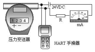

AYT2088智能型压力变送器采用高性能的感压芯片,配合先进的电路处理和温度补偿技术,将压力变化转化 为线性的电流或电压信号。产品具有HART通讯,具有通讯和自诊断功能,用户利用手持终端或现场总线系统远距离传输、读取、显示和输入变送器的全部工作信息和附加信息。AYT2088智能型压力变送器以用来测量表压、负压和绝压。

通讯示意图:
