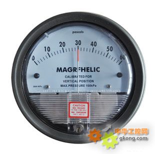

一、概述:
     2000型微差压表具有很高的精度(保证在2%以内),有81种量程供您选择,确信一定会适合您的需要。利用简单、无磨擦的磁体螺旋运动,它能迅速指示出低压空气或非腐蚀性气体的压力,无论正压、负压或差压。这种设计能够防震动、摇动和过压。表内无需充注液体,也就不会出现汽化、冻结或起异味和调水平等问题,而且价格也不贵。
     微差压表广泛应用于测量风扇和鼓风机的压力、过滤器阻力、风速、炉压、孔板差压、汽包水位及液体放大器或液压系统压力等,同时用于燃烧过程中的空气煤气比值控制及自动阀控制,以及医疗保健设备中的血压和呼吸压力监测。
二、技术指标
    精度等级 :±2%
    最大工作压力    (Mpa)
    外形尺寸 (mm)
    适用范围
    量程范围见说明(kPa)
    环境温度: -7~60℃
    额定压力: -68~103KPa
    过压: 约172KPa时橡胶过压塞被冲开
    过程连接: 高压和低压孔均为1/8”锥管螺纹,两组(侧面和背面各一组)
    外壳材质: 压模铸铝,主体和铬化铝部件经过168小时盐浴试验,外部最终涂层黑色
    精度: 在21℃下为±2%FS(-0型为3%,-00型为4%)
    标准附件: 2个1/8”NPT堵头,2个1/8”螺纹橡胶管接头,和3个带螺钉的嵌入式
    安装螺钉卡(有MP和HP选项的表,用安装环和卡环固定器取代上述3
三、重量: 460g
四、产品特点
    * 磁动螺旋涡杆机构从根本上消除了齿轮传动所产生的磨擦
    * 表内无需充注液体
    * 无惯性无漂移的指针运动
    * 本质上没有滞后
    * 极好的抗振动抗抖动性能
    * 可测量正压、负压或差压
    * 81种量程,最小0-60Pa,最大0-210KPa
    * 2组压力接口(侧面背面)+3种安装方式=自 由灵活的应用
    * 良好的精度,合理的价格
五、安装方式
     有三种安装方式:嵌入、表面和管道。
     管道式安装请选用A-610附件,它适用于31.75-50.8mm的水平或垂直管道;嵌入式安装孔直径116mm(有MP和HP选项时,安装孔直径123mm)。虽然标定是在垂直位置,但许多量程大于250Pa的产品只需简单调零即可用于任何一个角度。
