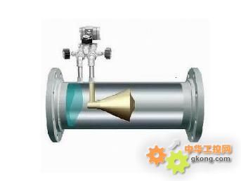

    V锥流量计是近年来推出的一种新颖的高精度差压流量计。V锥流量计是利用V形锥体在测量管道中心节流,与传统的差压流量计不同,把从管道中心孔突变节流,改为沿管壁环状节流。从而改变了流体布局,起到了对流场的整流均能作用,形成了差压式流量测量所需要的较为理想的流场条件,从本质上保证了流速—差压转换的稳定、准确,从而提高了仪表的精度和可靠性。V锥流量计集中了各种差压式流量仪表的诸多优点,是孔板流量计理想的替代产品。因此,V锥流量计可广泛应用于石油、化工、冶金、电力、热网等领域,对液体、气体、蒸汽等广泛介质的测量,将在未来的流量仪表市场中占主导地位。
二、工作原理:
    V锥流量计是一种差压流量计。V锥流量计是通过在密闭管道中心线悬挂一个特制的流线型锥体来进行中央节流,用管道上游和锥体尾部测量的差压值计算管道中的流量。其原理是基于封闭管道中能量相互转换的伯努利定律,也就是说对于稳定的流体,管道中流体的流速与差压的平方根成正比,当流体通过锥体节流区时,流速会加快,锥体下游尾部的压力降低,产生了差压。利用流体的连续性方程和伯努利方程,即可推导出被测流量与输出差压值的数学关系式。连续性方程是能量守恒定律应用于运动流体的一种数学表达式。

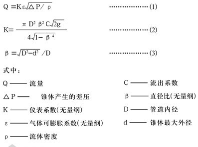

三、主要计算公式:
