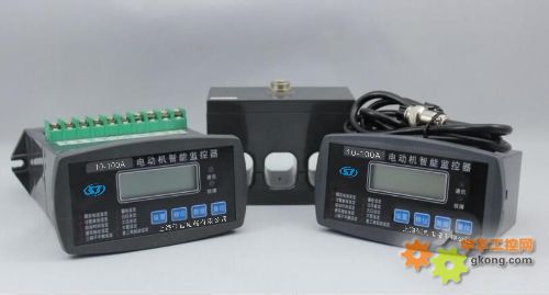

是我公司针对低压电动机在各种应用场合发生的故障而研发的一种电动机保护装置。适用于保护交流50HZ、额定电压为380v或660v的各种电动机。对电动机的短路、过载、堵转、断相、不平衡、过压、欠压、漏电/零序等故障引起的危害予以保护。本产品包过JY-MPC01、JY-MPC01F、JY-MPC10、JY-MPC20等系列智能电动机保护控制器
电机智能保护器,本产品采用国际上先进的集成电路和模拟信号输出等技术,因此参数测量精度高等功能。与PC机等设备组成网络系统,经PC机对电机运行状态进行检测,是目前最理想的电机保护产品。广泛适用于冶金、石油、化工、纺织、煤炭、电力等工业电动机及三相电力馈电系统,对过载、缺相、堵转、三相电路不平衡保护。
二、工作条件
1、三相穿孔适应回路:AC380VAC660V
2、工作电压:220V±15%380V±15%50Hz±2%
3、环境温度:-20~+60℃,相对湿度:≤90%
4、使用环境:安装在无足以腐蚀金属和破坏绝缘性能的气体环境
5、在无剧烈振动、冲击和雨雪侵袭的地方。
三、主要功能
保护功能:过流、堵转、三相电流不平衡、断相等故障 保护。
设定功能:可现场设置额定电流值及电机启动延时时间。
显示功能:运行状态时显示实际电流值,保护状态时故障各类别指示灯显示。
远传功能:具有4~20mA电流信号输出接口。
四、技术指标
    保护触点容量:AC220V/5A  AC380V/3A  电寿命≥105次
断相保护:当任何一相或二相断开时,动作时间≤3.0S
不平衡保护:当任何两相间的电流相差≥60%以上时,动作时间≤3.0S
堵转保护:当工作电流达到额定电流8倍以上时,动作时间≤1.0S
