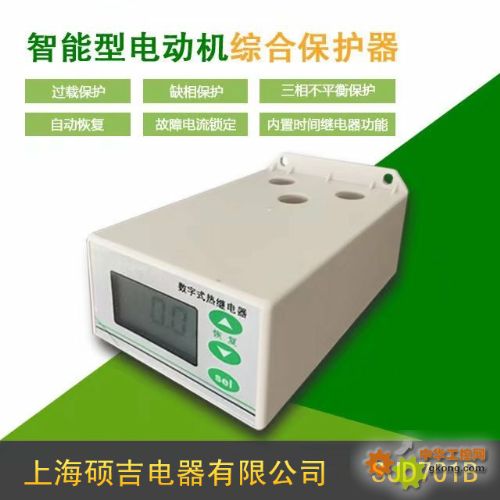

  • 产品概述
SJD701B-1-100A数字式热继电器是一款智能型电动机综合保护器,是传统热继电器的升级换代产品。SJD701B数字式热继电器 采用数字处理技术,液晶显示,通过内置的电流互感器检测电动机的三相负载电流,可以显示三相电流并根据电流判断是否存在过载、缺相、三相电流不平衡等故障。当电动机发生故障时,内部继电器触点断开,切断电动机电源。
  • 主要功能
      1. 过载保护 ● 缺相保护
      2. 自动恢复 ● 故障电流锁定
      3. 三相不平衡保护 ● 内置时间继电器功能

  • 基本工作原理
    1. 电流检测
保护器通过内置的电流互感器来检测三相负载电流,所以被保护电动机的三根相线必须分别穿过电流互感器的三个小孔。负载电流过小时,不进行欠载、三相不平衡、缺相检测,防止在电动机断电状态产生误动作。
    1. 过载保护
当负载电流超过整定电流(参数 F11 ),并且持续时间达到设定的过载动作时间时(参数 F13 ),继电器断开,切断电动机电源。
    1. 三相不平衡保护
三相不平衡率的定义为:任意一相电流与三相平均电流差值的绝对值,取其中的最大值,除以三相平均电流,即为三相不平衡率。
当三相不平衡率大于设定的三相不平衡动作点(参数 F21 ),并且持续时间大于三相不平衡动作时间(参数F22 )时,继电器断开,切断电动机电源。
    1. 缺相保护
缺相可以认为是一种严重的三相不平衡,当三相不平衡率大于 50% 时,认为缺相。缺相动作时间( F23 )一般比三相不平衡动作时间(参数 F22 )设定得要短。
    1. 自动恢复
自动恢复功能的目的是为了在发生故障保护停机时,有机会自动恢复工作,防止无人值守的设备因为偶发性故障而长时间停机。可以用参数 F51 、 F52 、 F53 自由设定自动恢复的行为:例如 F51=3 , F52=15 ,F53=60 ,其效果是:发生故障停机后,过 15 分钟自动恢复( F52=15 ),这样可以重试 3 次 (F51=3) ,如果故障重复发生 3 次以上,并且重复故障的间隔时间短于 60 分钟 (F53=60) ,则锁定在停机状态,需要人工恢复。
此功能默认关闭,使用时需确保安全,自动恢复时与星三角没有冲突。
    1. 时间继电器功能
如果通过设定参数 F61 启用了时间继电器功能,则保护器通电后,继电器不是立即吸合,而是延时一段时间后再吸合,延时时间由参数 F61 设定,这时显示器上显示倒计时。相当于一个延时启动的时间继电器功能。F61=0 表示关闭时间继电器功能。
