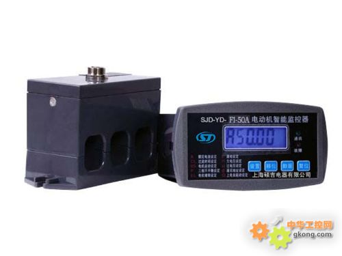

SJD-YD系列电动机智能监控器
一、概述
  SJD-YD系列电动机智能监控器,是一种提高电机运行安全和自动化管理水平的智能化仪器,核心采用美国MICROCHIP公司的微机控制器配低功耗集成电路开发而成的。SJD-YD系列电动机智能监控器具有保护功能齐全,测量参数直观,反应灵敏,动作及时可靠,可以与上位机通讯构成远程监控于一体的高新技术产品。广泛应用于石油、化工、煤炭、冶金、电力、钢铁、水泥、矿山、轻工、纺织等行业低压电动机保护及远程监控理想的产品。
  二、特点
  1、采用微机技术和高性能低功耗电路,运算高速,性能稳定。
  2、整机模块化结构,卡式电流传感器,体积小,安装方便。也可分体安装,主体外形尺寸按照国际仪表装置标准。
  3、采用数字处理技术,测量精度高,线性度好,对故障判断速度快,精确可靠。
  4、高清晰宽温带背光LCD显示,设置参数与测量及故障记录直观方便。
  5、可以与计算机通讯构成远程监控于一体的电机保护网络。
  6、一机多用,可取代电流表,电流变送器,热继电器,漏电继电器,电压表。
  7、具有4~20mA标准电流输出信号,可直接与工业二次仪表或计算机系统连接。
