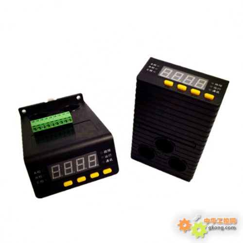

SJD300系列电动机保护器(导轨安装)
1.概述
    SJD300系列电动机保护器适用于AC380V、AC660V 低压系统,作为低压异步电动机和增安型电动机的保护及监测的新一代智能化综合装置。除了先进的电动机保护及监测功能,还提供了设备运行和故障的记录以及额定参数等重要信息,避免了因电机过载、堵转、三相电流不平衡、轻载、接地等故障而导致的生产事故;SJD300系列电动机保护器广泛用于石油、化工、电力、冶金、煤炭、轻工、纺织等行业。
符合标准:GB3836.3-2000、GB14048.4-2003、IEC255
2.主要特点
●  高亮度 LED 显示,保护功能及故障信息代码显示,方便客户查询及操作。
●  产品采用分体结构及整体结构两种方式,分体结构时主机和互感器分离安装,整体结构时主机和互感器组合成一体,适用于各种抽屉柜。
●  国际通用输入电源模块,兼容 85-265V 交流或直流工作电源,降低了对工作电源的要求。
●  产品在防震、抗干扰方面进行了精心设计和严格的电磁兼容性测试,以确保装置安全运行和防误动。
●  具有 4-20mA 标准电流信号输出,可直接与工业用二次仪表或计算机系统连接。

5.型号说明
SJD300系列电动机保护器选型
举例说明:
SJD300+100ZM 表示带有4~20mA 输出功能,保护器规格电流为25~100A,整体式结构。
 规格电流  电流范围   电机功率     保护器专用电流互感器穿线孔径φ
  2A       0.5~2A    0.25~1.1KW   φ16(分体);φ23(整体)
  6.3A     2~6.3A    1.1~3KW      φ16(分体);φ23(整体)
  25A      6.3~25A   3~11KW       φ16(分体);φ23(整体)
  100A     25~100A   11~55KW         φ16(分体);φ23(整体)
  200A     80~200A   45~110KW        φ30(分体);φ23(整体)
  200/5A   80~200A   45~110KW      φ16(分体);φ23(整体)
  300/5A   150~300A  75~150KW
  400/5A   200~400A  110~220KW
  500/5A   250~500A  132~250KW
  600/5A   300~600A  150~315KW
  800/5A   400~800A  220~400KW
备注:
1、 选用保护器规格时,必须依据电动机功率而定。(选型表的电机功率是按 AC380V)
2、 分体结构的保护器都配有相对应的电流互感器,请注意配套使用,否则保护器将不能正常使用。
3、 300A、400A、500A、600A、800A 保护器,必须加装三个变比为5A的电流互感器。加装三个变比为1A电流互感器的需在订货时注明
4、 整体结构保护器的主机与互感器连为一体,互感器型号于匹配好,孔径φ23
