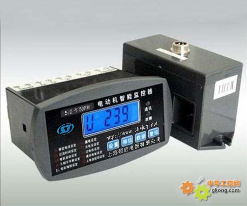

一、概述
  SJD-Y系列电动机智能监控器,是一种提高电机运行安全和自动化管理水平的智能化仪器,核心采用美国MICROCHIP公司的微机控制器配低功耗集成电路开发而成的。SJD-Y系列电动机智能监控器具有保护功能齐全,测量参数直观,反应灵敏,动作及时可靠,可以与上位机通讯构成远程监控于一体的高新技术产品。广泛应用于石油、化工、煤炭、冶金、电力、钢铁、水泥、矿山、轻工、纺织等行业低压电动机保护及远程监控理想的产品。
  二、特点
  1、采用微机技术和高性能低功耗电路,运算高速,性能稳定。
  2、整机模块化结构,卡式电流传感器,体积小,安装方便。也可分体安装,主体外形尺寸按照国际仪表装置标准。
  3、采用数字处理技术,测量精度高,线性度好,对故障判断速度快,精确可靠。
  4、高清晰宽温带背光LCD显示,设置参数与测量及故障记录直观方便。
  5、可以与计算机通讯构成远程监控于一体的电机保护网络。
  6、一机多用,可取代电流表,电流变送器,热继电器,漏电继电器,电压表。
  7、具有4~20mA标准电流输出信号,可直接与工业二次仪表或计算机系统连接。
  三、适用范围及使用条件
  1、380VAC,660VAC三相异步电动机,馈线电路保护。
  2、保护器供电电压;220VAC,380VAC、50HZ。
  3、外型结构:整体与分体两种形式,分体安装距离≤5米。
  4、环境温度:-30℃~+65℃,相对湿度≤90%。
  5、使用环境:无足以腐蚀金属和破坏绝缘性能气体的环境。
  6、安装在无剧烈震动冲击,强磁场干扰场所和雨雪侵袭的地方。
  四、主要功能
  1、设定功能:额定电流、保护电流曲线、启动时间、三相不平衡、堵转倍数、漏电电流值、超欠电压值、通讯地址、保护器上电电机自起动时间。
  2、保护功能:过流、堵转、三相不平衡、短路、漏电、断相、超欠压。
  3、显示功能:A、B、C三相电流、漏电电流、工作电压、保护动作故障数据及故障记录、设置参数。
  4、通讯功能:4~20MA标准电流输出信号,RS485串行通讯。
  5、控制功能:通过RS485串行通讯与计算机可构成256台保护器常规保护控制网络。远程数据设定及显示报警,远程电动机启动,停止控制等。
  6、追忆功能:可存储近期电机锁发生的三次故障原因,并可按移位键取出最后一次电机发生的故障代号,再按一次显示前一次故障代号。
