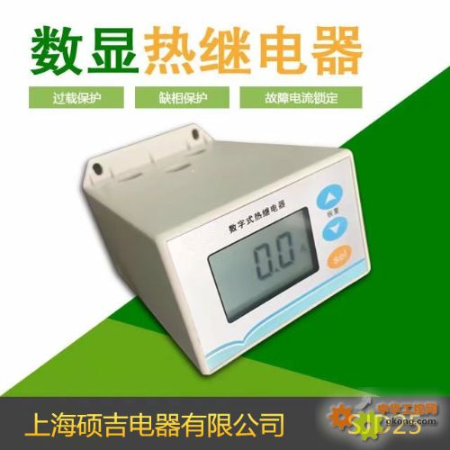

SJD25数字式热继电器使用说明书
  • 产品概述
SJD25数字式热继电器 是一款智能型电动机综合保护器,是传统热继电器的升级换代产品。 SJD25数字式热继电器 采用数字处理技术,液晶显示,通过内置的电流互感器检测电动机的三相负载电流,可以显示三相电流并根据电流判断是否存在过载或缺相故障。当电动机发生故障时,内部继电器触点断开,切断电动机电源。
  • 主要功能
      1. 过载保护 ● 缺相保护
      2. 故障电流锁定
  • 主要技术指标
指 标
规 格
额定电流设定范围
2~25A
电流测量精度
±1%
电源电压
AC 220V(以产品标签为准)
触点容量
3A/440VAC(纯阻性负载)
  • 操作指南
    1. 查看 A 、 B 、 C 三相电流
正常工作时显示三相平均电流,按 “ Sel ”键可以切换显示 A 、 B 、 C 三相电流。发生过载、缺相故障时显示电流闪烁,表示这是锁定在发生故障那一刻的电流(这时电动机已断电,实际电流为 0 )。
    1. 电动机额定电流值设置(整定电流)
长按 “ Sel ”键 2 秒,显示“设定”,用“ 5 ”或“ 6 ”键改变设定值(按住“ 5 ”或“ 6 ”键不放可连发),设置好后按“ Sel ”键退出设置状态。
    1. 告警(保护)状态恢复
发生故障告警时,会在显示屏上闪烁显示故障原因,此时继电器断开,并且锁定在断开状态。这时只要按 “5 ”或“ 6 ”键即可从保护锁定状态恢复。也可给保护器重新上电来恢复。
  • 接线与安装
SJD25数字式热继电器/电动机综合保护器2-25A
NO 为内部继电器常开点, NC 为常闭点, CO 为公共点。保护器在断电状态下,内部继电器是在释放状态,1 、 3 断, 2 、 3 通。通电后,继电器立即吸合, 1 、 3 通, 2 、 3 断,控制接通电动机电源。当检测到电动机出现故障时,继电器释放,断开电动机电源。
