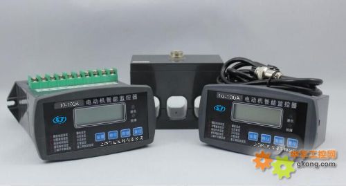

WKYW-200系列微机监控电机保护器
1.概述
         WKYW-200系列微机监控电机保护器适用于AC380V、AC660V低压系统,作为低压异步电动机和增安型电动机的保护、监测和控制的新一代智能化综合装置。有先进的电动机保护、监控功能,同时显示各项整定参数信息,并且采用现场总线,为现代化的设备管理带来很大的便利。
符合标准:GB3836.3-2000、GB14048.4-2003、IEC255
2.特点
● 交流采样,测量A、B、C三相电流及控制回路电压
● 现场显示电动机运行状态,保存三次电动机故障跳闸记录
● 一路保护输出,一路可编程继电器输出
● 高亮LED显示,跟随电动机运行状态和用户要求实时显示
● 三相电流不平衡、断相、欠流、过压、欠压、自启动等功能用户可取可舍
● 当电动机过流时过流灯(设置灯)闪烁告警,过流倍数越大,闪烁越快
● 故障定位明确,显示故障时的电压值或电流值,断相显示哪一相,电流不平衡显示大小两相
● 采用RS485通信总线,可广泛用于各种监控系统作为带有电机保护及控制的智能化监控单元(选择配置)
● 一路4-~20mA模拟量电流输出任意选择对应A、B、C三相电流之一(选择配置),20mA对应2倍整定电流
3.主要功能
保护功能:
过流、欠流、堵转、断相、三相电流不平衡、过压、欠压、短路、漏电(选配)等故障保护
测量功能:
三相电流、控制回路电压、漏电电流(选配)的测量和显示
通用功能:
增安型电动机保护、三相异步电动机保护、馈线保护,三种保护装置通用
通信功能:
通过WKYW-200系列电动机保护器的RS485接口与上层系统通信。总线接口支持参数设置、控制及监测等功能。通信协议遵循Modbus-RTU标准。
一般采用RS485总线接口进行物理连接,通常上位机或PLC设备作为主站,本保护器作为子站。
4.工作条件
● 三相穿孔适应回路:AC380V、AC660V
● 工作电源电压:AC220V、AC380V(订货时需特别说明)
● 环境温度:-10℃~+55℃,相对湿度:≤90%
● 海拔高度不超过2500米
● 大气条件:没有会引起爆炸危险的介质,也没有会腐蚀金属和破坏绝缘性能及导电尘埃
● 安装在无强烈冲击振动和雨雪侵袭的地方
●安装在无强磁干扰的地方,避免与软启动器和变频器一起安装
5.技术数据
5.1.输入输出
继电器输出
跳闸继电器J1             1常闭常开转换接点(带漏电测量保护功能时,为1常闭接点)
可编程继电器J2           1常开接点(如:报警吸合等)
输出容量                  250VAC  5A
                          24VDC   5A
辅助电源
交流电源电压             AC220V、AC380V ±15%
频率                     50HZ ±2%
功耗                     正常工作时 ≤3W
                         保护启动时 ≤5W
串行接口
连接                     通信端子
规约                     Modbus-RTU
网络连接                 RS485总线,屏蔽双绞线
模拟量输出
通道                     1
范围                     4mA ~ 20mA
精度                     0.1mA
5.2.电气试验
绝缘电阻
标准    IEC255-5         100MΩ/1000V
绝缘试验
标准    IEC255-5
介质强度试验             2KV(r.m.s.),50HZ,1min
冲击电压实验             5KV(峰);1.2/50 u S;0.5J;
                         5正,5负,间隔时间5s
EMC 抗干扰
标准    IEC255-22
共模干扰                 2.5KV(峰), 1MHZ, 400次/s
                         持续时间2s
差模干扰                 1.0KV(峰), 100KHZ; 50次/s
持续时间2s
辐射电磁场干扰           频率:27MHZ~1000MHZ; 场强;10V/m
静电放电干扰             8KV
快速瞬变干扰             2KV; 5KHZ; 双极性; 持续时间 1min
