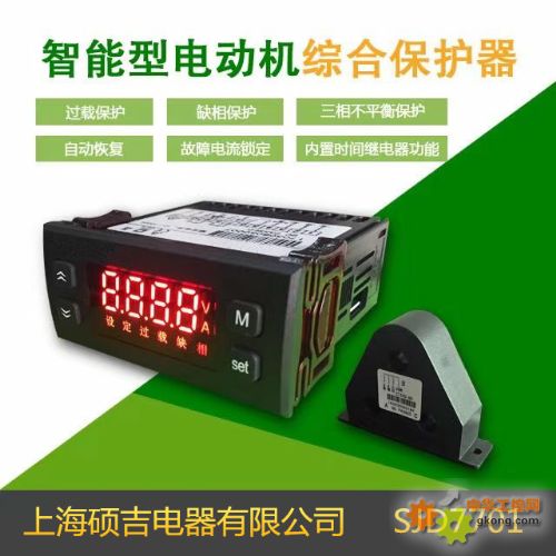

SJD7701智能数字式热继电器/电动机综合保护器(定时限)1-100A
一、产品概述
        SJD7701智能数字式热继电器是一款智能型电动机综合保护器,是传统热继电器的升级换代产品。 SJD7701智能数字式热继电器采用数字处理技术,高亮度LED显示,通过外置的电流互感器检测电动机的三相负载电流,可以显示三相电流并根据电流判断是否存在过载、缺相、三相电流不平衡等故障。当电动机发生故障时,接触器继电器断开,切断电动机电源,同时告警继电器闭合。
二、主要功能
● 过载保护          ● 缺相保护
● 自动恢复          ● 故障电流锁定
● 三相不平衡保护   ● 内置时间继电器功能

六、接线与安装方式
SJD7701智能数字式热继电器
  1. 建议开孔尺寸:71× 29mm 。
  2. 接线时必须和我司提供的互感器配套使用。
  3. 电动机的三根相线分别穿过互感器附件A、 B 、 C 三个孔。
  4. 端子1-4分别接互感器上黄、绿、红、黑四根引线。
  5. 端子7-10为两组内部继电器输出,正常工作时 7 、 8 断开, 9 、 10 闭合(如果启用了时间继电器功能,则延时吸合,见参数 F61 ),当发生故障时, 9 、 10 断开, 7 、 8 闭合,切断电动机电源。
