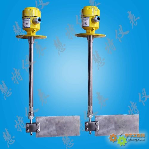

产品特点
1、采用接触测量,结果真实、准确可靠;可水平、倾斜与垂直安装,安装使用方便。
2、抗干扰,即安即用:由于其内部没有复杂的电子元件及其放大电路部分,因此,不受任何电磁波干扰,安装后任何调试及保养维护即可长期使用。
3、防抖性能设计:即使在物料流动时也不会发出错误信号。
4、料位显示功能:采用长寿命亮度指示灯,料位显示直观方便。
5、双重保护功能:过载保护功能避免叶片受过分外力而损坏电机;自动保护功能使料位器在料仓有料叶片旋转受阻时,断电不工作,保护电机且有效延长其使用寿命。
DL-02断料报警器/断煤开关奥利给
产品参数
1、电源:(A)110VAC(B)220VAC(C)12VAC(D)24VDC
2、接点容量:/250VAC SPDT
3、耐电压:1500VAC×1min叶片转速:1rpm
4、入线口规格:1/2″PF
DL-02断料报警器/断煤开关奥利给
安装注意事项
1、安装要求应使叶片所处的位置避开进料口的下部和料仓死料区,为防止使用中物料的砸击,应在检测叶片的上方安装防护板。
2、如采用加长轴垂直安装,则应安装保护套筒或使叶片和软轴所处位置不受到物料的直接砸击。多位测量时应适当拉开距离,避免发生软轴的相互缠绕。
3、为避免室外环境雨水的渗入,侧装时应使出线口垂直向下并旋紧上盖。垂直安装时如有条件,可考虑加装防雨罩。
