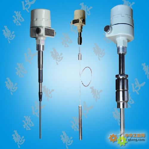

产品名称: RF8000射频导纳物位控制器
型  号: RF8000/8800/8500/805G1A/
价  格:
美国RF8000射频导纳物位控制器,RF8800射频导纳物位计,RF805G1A射频导纳料位开关,RF805G2A射频导纳,吸收物位测量尖端技术.RF-8000射频导纳物位控制器概述 RF-8000射频导纳物位控制器(以下简称变送器) 是对传统的电容式测量技术较大改进;是在吸取国外同类产品的先进技术、功能、优点的基础上而设计生产的一种新物位测量仪表。其高可靠性能的传感器和独特稳定的电路模块全部选用***的进口器件。它采用导纳测量法将被测介质的阻抗和容抗信号综合在一起,提高了长期测量的可靠性、稳定性、灵敏度和精度,几乎能测量所有介质的物位,而不受传感器探头上挂料、温度、介质密度的变化而影响。 RF-8000射频导纳物位控制器可广泛应用于石油、化工、冶金、电力、医药、食品、造纸、建材等工业领域的液位(界面)、料位的连续测量。变送器将被测物位转换成4~20mADC标准电流信号,可以与输入信号为4~20mADC的国内外电动仪表及DCS集散控制系统配套使用,实现工艺流程的自动检测和自动控制。 二、RF-8000射频导纳物位控制器结构及工作原理 二线制射频导纳物位变送器利用电容的变化来测量贮罐内的料位,它是一种***而独立的过程测量仪表。变送器随着贮罐内料位的变化,电极与罐壁之间的电容量也随之变化。 三、RF-8000射频导纳物位控制器主要技术参数 工作电源:24VDC 输出信号:4~20mADC 负载电阻:>300Ω 响应时间:20mS 相对温度:≤85% 防爆等级:ExdiaIIBT4 防护等级:IP65 电缆的电感、电容:≤2mH,0.8μF 安装方式:顶装、侧装 连接方式:3/4″NPT, 3/4″管螺纹, 1–1/4″管螺纹, 法兰(可选) 接液材质:316不锈钢,陶瓷,1Cr18Ni9Ti,四氟乙烯,高温塑料 环境温度:-40℃~75℃ 介质温度:-180℃~+500℃
