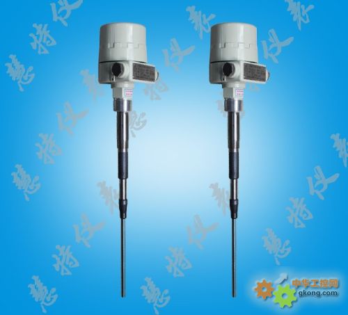

产品名称: 射频导纳料位计/射频导纳料位开关
型  号: RF805G1A/RF88D5G1A/RF8800
品  牌: 慧特仪表
BINDICATOR射频导纳物位控制器,平迪凯特射频导纳料位计,BINDICATOR射频导纳开关,BINDICATOR料位开关厂家直销料位计
□概述:
 RF型射频导纳物位控制器是目前国际物位控制器跨世纪的前卫替代产品,在欧美国家和日本已被广泛应用,国内的用户也在用它替换旧的产品。它可以检测所有物料而不受物料的密度、颗粒大小、化学成分、沉积粘度和导电特性等参数变化的影响。广泛地应用于液体、粉体、浆体、固体等多种物料的控制。
□特点:
  1、通用性强:适用于各种场合,可检测颗粒、飞灰、导电、非导电液体、粘稠物料;
  2、抗粘附电路:先进的抗粘附电路设计,可以消除物料的粘附而产生虚假错误信号;
  3、失电保护模式:低位或高位故障报警。现场可调。
□主要技术参数:
  1、电源电压:220CAC±15%  50Hz;24VDC±5%;
  2、消耗功率:4W;
  3、输出信号:继电器输出双刀双掷(DP/DT);5A(阻性)、220VAC;
  4、环境温度:-40~70℃;
  5、灵敏度设置:0.5~500pF(可调);
  6、延时时间:0~30秒可调(开或关);
  7、失电保护模式:低位或高位故障报警,现场可调。
  8、安装形式:⑴法兰安装:按用户提供的法兰标准;
              ⑵螺纹安装:3/4”NPT。具体型号有:RF800G1A,RFC-00G1A,RF8-00G1A,RF805G1A,RF8-05G1A,RFC-05G1A,RFC05G1A,RF8-05G2A,RF805G2A,RFC-05G2A,DE-502-3300-907等。
辽阳慧特仪表有限公司生产的RF系列射频导纳料位计,也称为物位开关,物位计,料位开关,对开口料仓与密闭料仓中的粉状、颗粒状、块状物料进行料位检测、料位报警及料位自动控制。
辽阳慧特仪表有限公司产品主要应用石油,化工,冶金,电力,环保,制药,食品,建材,船舶,饲料,电厂,电除尘设备等行业。主要有RF系列射频导纳物位计、DE系列射频导纳物位计、UL系列阻移式物位计、L2000射频导纳物位控制器、L2000C射频导纳料位计、L2000D射频导纳料位开关、L2000S射频导纳料位计、RF8-00G1A射频导纳料位计、RFC-00G1A射频导纳料位计、RF8800射频导纳料位计、UDA-100光电物位控制器,DE502系列射频导纳料位开关,RF系列射频导纳物位控制器(BINDICATOR),L2000系列(抗粘附)射频导纳物位控制器,RF8-08射频平板料位开关、HTUWT重锤式料位计、ULYC系列音叉式物位开关、ZXK系列阻旋式料位控制器、C18/W18/L18系列阻旋式料位开关,AK系列气动振震动器(空气锤)、UFZ系列磁浮子液位计、UHZ系列磁浮子液位计,HTZLD系列智能雷达物位计,HTDLD型导波雷达物位计、UDK-201G/GH电接触液位控制器、1151/3051/3351系列智能压力差压变送器、YZLB投入式液位变送器、DYYB导压式液位变送器、UTG型超声波液位计,一体化热电阻热电偶、超高温料位计,干熄焦料位计(温度可控制在1200度以下)ALN-111-2喷砂机专用料位计,LS-III-2料位仪,SKR料位仪,AVI-PDU-1118料位开关,HTDFQ系列低频声波振动清灰器,YSJ-300智能压力控制器,YSJ-340电子压力控制器,YSJ-100Z/150Z智能电子压力控制器,YSJ-1700智能电子压力控制器,YSJ-LZ智能电子压力控制器,YSJ-CZ智能电子差压控制器,DL-02断料报警器,DM堵煤报警器,一次除尘高温料位计,二次除尘高温料位计,布袋除尘料位计等等。
