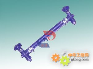

产品名称: UG型玻璃管液位计
型  号: UG
□概述:
 UG型玻璃管液位计,用来直接指示各种敞口或密闭容器内的液体液位。
□特点:
 1、法兰或螺纹连接;
 2、排污、清洗方便。
□主要技术参数:
 1、外形尺寸:
公称长度
500
600
800
1100
1400
1700
可视长度
350
450
650
950
1250
1550
 2、介质温度:≤200℃;
 3、工作压力:≤1.6MPa;
 4、接液材质:碳钢; 不锈钢;聚四氟乙烯;ABS;
 5、钢球自锁压力:≥0.3MPa;
 6、螺纹连接:G3/4“(外)管螺纹;
 7、连接法兰:HG20594-97 DN20 PN1.6 RF。
