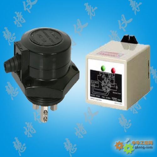

产品名称: UDK-201电接触液位控制器
型  号: UDK-201/200系列
价  格:
UDK-201电接触液位控制器,电接触液位开关,电极式水位计,三根电极报警开关
UDK-201系列电接触液位控制器,是仿日本OMRON公司61F系列电接触液位控制器的设计,对导电液体自动控制的位式控制仪表。
UDK-201、G型适用于净水和污水的给水及排水的自动控制。
UDK-201、GH型适用于净水和蒸馏水的给不及排水的自动控制。
对高楼上水及锅炉水位控制尤为适用。
该仪表工作可靠、体积小、安装方便、价格便宜、维修方便,因此得到广泛应用。□概述:
 UDK-201系列电接触液位控制器,是我厂在引进日本61F系列电接触液位控制器样机的基础上,结合国内同类仪表而研制的导电液体液位自动控制的最新仪表,它别具一格的优点是采用组合式,控制器盒传感器不同组合可以完成多种功能,它是目前国内UDK-121型UDK-122型电接触液位控制器更新换代产品。
□特点:
1、结构先进,造形美观;
2、体积精巧,性能稳定;
3、安装维修方便。
□主要技术参数:
项目 UDK-201/G UDK-201/GH 备注
内电极电压 8VAC 24VAC
额定电压 220VAC 50HZ 220VAC 50HZ
液体电阻率 1-30KΩ.Cm 30-200KΩ.Cm
偏差 ≤±5mm ≤±5mm
重复性误差 ±2.5mm ±2.5mm
切换差 12mm 12mm
环境温度 -10~55℃ -10~55℃
环境湿度 45~85% 45~85%
消耗功率 3.2W 3.2W
控制输出 220VAC 5A 220VAC 5A
电缆线长度 ≤1000m ≤100m 0.75mm2芯电缆线
触点寿命 5×105 5×105
介质温度 0~150℃ 0~250℃ PS≤70℃、BS≤250℃
介质压力 常压 常压 4MPa BS传感器为4MPa
