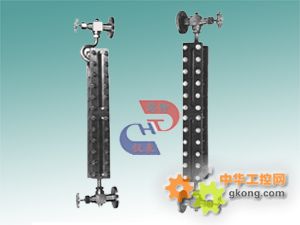

产品名称: UB型玻璃板液位计
型  号: UB-1/2/3
□特点:
   1、显示直观,不渗漏;
   2、结构简单,维修方便;
   3、使用安全,可靠;
   4、仪表上、下阀体有排气排污螺钉,拧开螺钉可供取样、冲洗用。
□主要技术参数:
   1、测量范围:L=500~2000mm;
   2、工作压力:≤16.0MPa;
   3、介质温度:-50℃~300℃;
   4、接液材质:Ⅰ碳钢   Ⅱ不锈钢;
   5、伴热压力:≤0.6MPa;
   6、伴热接口尺寸:M12×1(内);
   7、钢球自锁压力:≥0.3MPa;
   8、连接法兰:HG20594-97 DN20 PN2.5 RF;
   9、螺纹连接:G3/4”(外)管螺纹。
