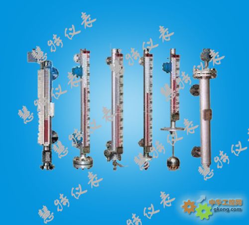

UFZ-55系列顶装磁浮子液位计,顶装浮球液位计,顶装磁性浮子液位计,顶装式液位计利用浮力原理和磁耦合,将液位的变化线性地传递到指示器上,清晰地指示出液位的高度。指示器和贮罐是完全隔离的,因此绝对保证使用安全。该液位计还可以配液位报警开关和液位远传变送器。液位报警开关可实现液位上下控制、限位报警和连锁;液位远传变送器可将液位变化线性地转换成直流4—20mA输出,实现远距离的液位指示、检测、控制和记录。
  ●主要技术参数
  测量范围:0~6m
  指示精度:±10mm
  工作压力:≤2.5MPa
  工作温度:-20~500℃
  介质密度:≥0.45g/cm³;
  介质密度差:≥0.15g/cm³;(测界面)
  介质粘度:≤0.15Pa·S
  接液材质:1Cr18Ni9Ti、SUS316、钛材、PVC、玻璃钢等
  连接法兰:JB/T81-94 PN2.5 DN150(或按用户所需)
  排污接管:ZG1/2"(内)
  ●工作原理
  磁浮子液位计由浮子、立管组件、指示器三部份组成,浮子在立管组件内随液位的变化而上升或下降,通过磁耦合作用,带动立管组件外的指示器颜色发生变化(液红气蓝),从而指示液位高度。液位报警开关安装在立管组件外部相应的报警位置上,当浮子随液位到达报警位置时,报警开关闭合,发出开关信号;液位远传变送器也安装在立管组件外部,通过磁耦合将液位的变化线性地转换成4—20mA电流信号远传给控制室,实现液位的显示、测量、控制和记录。由于是顶装式,特别适用于地下贮罐的液位测量。
