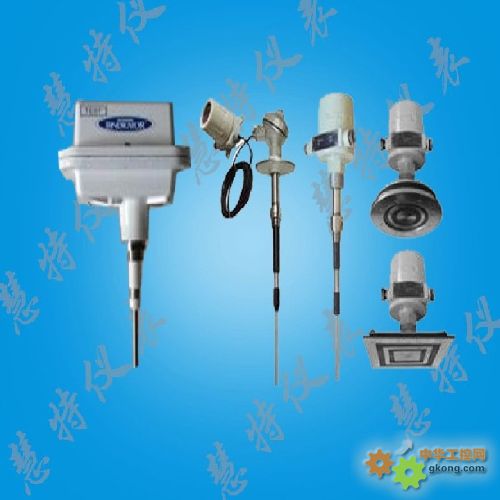

产品名称: 射频导纳物位计/电除尘料位开关
型  号: RF800G2A/RF8-00G1A
品  牌: 慧特仪表
供应厂家 射频导纳料位计RF8800G2A 慧特仪表
RF射频导纳物位计/RF8000射频导纳物位控制器RF88D5G1A,平迪凯特RF射频导纳料位计(抗沾附),RF射频导纳物位计,平迪凯特射频导纳是目前国际物位控制器跨世纪的前卫替代产品,在欧美国家和日本已被广泛应用,国内的用户也在用它替换旧的产品。它可以检测所有物料而不受物料的密度、颗粒大小、化学成分、沉积粘度和导电特性等参数变化的影响。广泛地应用于液体、粉体、浆体、固体等多种物料的控制。
□特点:
1、通用性强:适用于各种场合,可检测颗粒、飞灰、导电、非导电液体、粘稠物料;
2、抗粘附电路:先进的抗粘附电路设计,可以消除物料的粘附而产生虚假错误信号;
3、失电保护模式:低位或高位故障报警。现场可调。
□主要技术参数:
1、电源电压:220CAC±15% 50Hz;24VDC±5%;
2、消耗功率:4W;
3、输出信号:继电器输出双刀双掷(DP/DT);5A(阻性)、220VAC;
4、环境温度:-40~70℃;
5、灵敏度设置:0.5~500pF(可调);
6、延时时间:0~30秒可调(开或关);
7、失电保护模式:低位或高位故障报警,现场可调。
8、安装形式:⑴法兰安装:按用户提供的法兰标准;
⑵螺纹安装:3/4”NPT
