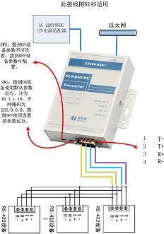

C2000 N1AS是具备有高性价比且稳定可靠的串口设备联网服务器。它提供RS485/422 TCP/IP网络和TCP/IP网络到RS485/422的数据透明传输,它可以使具有RS485/422串口的设备立即具备联入TCP/IP网络的功能。
C2000 N1AS向上提供10M以太网接口,向下提供1个标准RS485/422串行口,通讯参数可通过多种方式设置。C2000 N1AS可广泛应用于PLC控制与管理、门禁医疗、楼宇控制、工业自动化、测量仪表及环境动力监控系统、信息家电、LED信息显示设备和CNC管理等。

a)  本产品以下三种工作模式:
1.作为TCP服务器,转换器上电后在指定的TCP 端口等待数据服务器的连接请求,数据服务器在需要与转换器通讯的时候,向转换器的监听端口请求建立TCP 连接,连接建立后,数据服务器可以随时向转换器发送数据,转换器也可以随时将数据发送到数据服务器,在完成指定的通讯后,数据服务器可以主动要求断开连接,否则连接一直保持。
2.作为TCP客户端,转换器上电时会主动向服务器请求连接,直到TCP连接建立为止,并且连接一旦建立将一直保持,连接建立后,数据服务器可以随时向转换器发送数据,转换器也可以随时将数据发送到数据服务器。
3UDP方式C2000 工作在“UDP”模式时,它能接收所有的IP地址和端口发过来的数据,但只将返回的数据发送给指定的IP地址和端口。
b)  应用软件可使用三种方式与转换器通讯:
1.通过本公司开发的虚拟串口管理程序,将网络数据重定向到虚拟串口,然后从虚拟串口读取数据
2.用本公司开发的控件EDSockServer.ocx(或动态库EDSockServer.dll)
3.使用Socket进行通讯。
