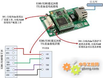

C2000 E2MS是具有高性价比且稳定可靠的串口设备嵌入式联网模块,它提供RS-232TTL串口到TCP/IP网络和TCP/IP网络到RS-232TTL串口数据透明传输,它可以使设备立即具备联入TCP/IP网络的功能
C2000 E2MS向上提供10M/100M以太网接口,向下提供1个标准RS-232TTL串行口,通讯参数可通过多种设置方式设置。C2000 E2MS可广泛应用于PLC控制与管理、门禁医疗、楼宇控制、工业自动化、测量仪表及环境动力监控系统、信息家电、LED信息显示设备和CNC管理等。

TXDRXDRTSCTSGND

C2000设置程序、Web浏览器、设置动态库、串口设置(可选)
