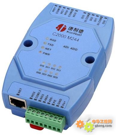

产品名称: 开关量转以太网,开关量转网络
型  号: C2000 M244
价  格:
品  牌: 康耐德konnad
开关量转以太网,开关量转网络,开关量转RJ45,干接点转网络,IO转TCP/IP
概述
M244为4路数字量输入(DI)和4路数字量输出(DO)采集控制设备,DO为2路C型继电器和2路集电极开路输出。采用标准的Modbus TCP通讯协议,可以通过TCP/IP网络远程采集模拟量数据。
本产品还提供一个RS485扩展接口,方便、灵活的级联方式,能够支持最多16级级联,使得MD44MDIAMDVAMDI8MDV8MD82MD88MD16等RS485采集模块能够通过最低成本实现网络接入,并实现各种数字量、模拟量的组合扩展采集。提供5年质保服务。
我们I/O联网采集模块有两种接口,其中M281M244M2IAM2VA四款是网口采集的,能够通过以太网远距离采集和传输数据,并且有一个RS485扩展口,能够通过485总线扩展级联我们其他RS485IO模块,最多支持16级级联。通过这种网口带485的级联方式,能够灵活和简便实现客户不同现场环境中大系统、大范围的各种IO量扩展、采集控制。而通过网络传输IO采集数据能够降低布线难度和降低传输过程中的信号干扰,能够帮助客户降低工程成本。
特点:
4路数字量输入;
4路数字量输出;
→模拟量输入;
I/O与系统完全隔离;
→采用Modbus TCP通信协议;
RS485接口可作为扩展接口,连接MD44MDIAMDVAMDI8MDV8MD82MD88MD16等模块;
→电源具有良好的过流过压、防反接保护功能
→丰富的指示灯,全面查看状态,及时排查故障;
→方便安装。
技术参数
数字量输入接口
DI
4路干接点输入
DI保护
过压小于240V ,过流小于80mA
数字量输出接口
DO
2C型继电器 2A 30VDC/1A 125VAC(0,1路)
2路集电极开路输出30V 500mA(2,3路)
DO保护
过压小于60V,过流小于500mA
网络通信参数
接口类型
RJ-45
速率
10/100M自适应
通信协议
Modbus TCP
嵌入协议
ARPICMPIPTCPUDPDHCP,DNS
设置方式
设置程序
串口通信参数
波特率
9600
数据位
8
奇偶效验
停止位
1
流量控制
地址
1-255
串口保护
串口ESD保护
1.5KV
串口防雷
600W
串口过流,过压
小于240V,小于80mA
电源参数
电源规格
9-24VDC  (推荐12VDC)
电流
200mA@12VDC
浪涌保护
1.5kW
功耗
小于2W
电源过压,过流
60V500mA
工作环境
工作温度、湿度
-25~855~95%RH,不凝露
储存温度、湿度
-60~1255~95%RH,不凝露
其他
尺寸
72.1*121.5*33.6mm
保修
5年质保
开关量转以太网相关产品还有:
C2000 M2S44    4路开关量-以太网-开关量
C2000 M281     8输入1开关量转RJ45
C2000 M232     16路输入16路输出开关量转网络,1232转以太网
关 键 词: 开关量转以太网 开关量转网络 干接点转RJ45
公司名称: 深圳市中联创新自控系统有限公司
联 系 人: 张小红
电  话: 1800-2579626
手  机: 18002579626
地  址: 深圳市福田区彩田路中银大厦A座16层
邮  编: 518035
