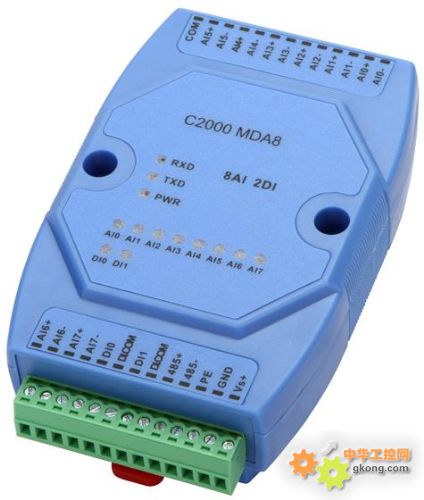

MDA8为8路模拟量输入和式路干接点数字量输入设备.可以通过RS485实现对远程开关量数据的采集.通信协议采用Modbus RTU,实现最快捷工业传输. RS485接口端有效实现光电隔离和电源隔离技术,的效抑制闪电,雷击,ESD和共地干扰.提供五年质保服务.
特点
8路模拟量输入
2路数字量输入
开关量输入与系统完全隔离
采用Modbus RTU通讯协议
RS485通讯接口提供光电隔离及每线600W浪涌保护
电源具有过流过压保护和防反接功能
丰富的指示灯,全面查看状态,及时排查故障
方便安装
技术参数
I/O接口
AI路数
8
DI路数
2
隔离
1500VDC
AI电压
0~5VDC
AI电流
4~20mA
串品通讯参数
波特率
9600
数据位
8
奇偶校验
停止位
1
流量控制
地址
1~255
电源参数
电压
9-24VDC(推荐12VDC)
电流
300mA
环境
工作温度,湿度
-40~85,5~95%RH
储存温度,温度
-60~125,5~95%RH
其它
尺寸
72.1*121.50*33.60
保修
5年质保
