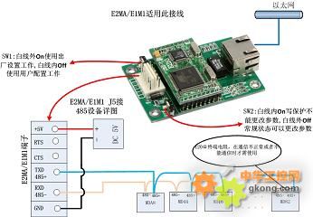

C2000 E2MA是具有高性价比且稳定可靠的串口设备嵌入式联网模块,它提供RS-485TTL串口到TCP/IP网络和TCP/IP网络到RS-485TTL串口数据透明传输,它可以使设备立即具备联入TCP/IP网络的功能
C2000 E2MA向上提供10M/100M以太网接口,向下提供1个标准RS-485TTL串行口,通讯参数可通过多种设置方式设置。C2000 E2MA可广泛应用于PLC控制与管理、门禁医疗、楼宇控制、工业自动化、测量仪表及环境动力监控系统、信息家电、LED信息显示设备和CNC管理等。

→具有TCP ServerTCP ClientUDP、虚拟串口、点对点连接等五种操作模式;
→用户基于网络软件,不需要做任何修改就可以与C2000 E2MA通讯;
→通过安装我们免费提供的虚拟串口软件,用户基于串口的软件不需要做任何修改就可以与C2000 E2MA通讯
→对于需要开发软件的用户,我们免费提供通讯动态库、设置动态库或OCX控件;
→通过浏览器、设置软件或设置动态库进行参数设置;
支持DNS域名解析功能;
→低消耗设计,无需散热装置;
→看门狗设计,稳定性高。

485+485-GND
TTL
TXD , RXD , RTS , CTS , GND
