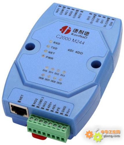

产品名称: 4路输入4路输出开关量采集器
型  号: C2000 M244
价  格:
品  牌: 康耐德konnad
M244产品手册
概述
M244为4路数字量输入4路数字量出设备.可以通过Modbus TCP实现对远程开关量数据的采集.通信协议采用Modbus TCP和Modbus RTU,实现最快捷工业传输. 网络及串口接口均实现光电隔离和电源隔离技术,有效抑制闪电,雷击,ESD和共地干扰.提供五年质保服务.
特点
4路数字量输入
4路数字量输出
I/O与系统完全隔离
RS485接口可以作为扩展接口,连接MD44,MDA8,MD82,MD88
采用Modbus TCP和Modbus RTU通讯协议
电源具有过流过压保护和防反接功能
丰富的指示灯,全面查看状态,及时排查故障
方便安装
技术参数
I/O接口
DI路数
4路DI
DO路数
4路DO
隔离
1500VDC
网络通讯参数
带宽
10M
接口
RJ-45
通信端口
TCP502
串品通讯参数
波特率
9600
数据位
8
奇偶校验
停止位
1
流量控制
地址
1~255
电源参数
电压
9-24VDC(推荐12VDC)
电流
300mA
环境
工作温度,湿度
-40~85,5~95%RH
储存温度,温度
-60~125,5~95%RH
其它
尺寸
72.1*121.50*33.60
保修
5年质保
