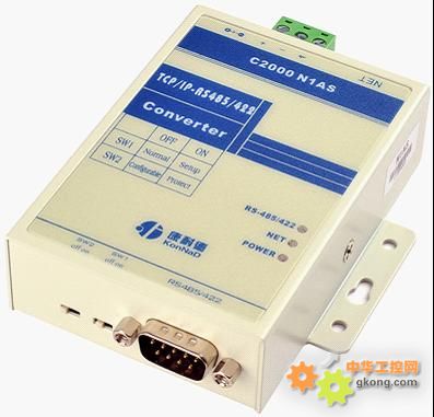

232转网络,232转以太网,232转TCP,232转RJ45,232转网口
概述
C2000 N1SS是具备有高性价比且稳定可靠的串口设备联网服务器。它提供RS232 TCP/IP网络和TCP/IP网络到RS232的数据透明传输,它可以使具有RS232串口的设备立即具备联入TCP/IP网络的功能。
C2000 N1SS向上提供10M以太网接口,向下提供1个标准RS232串行口,通讯参数可通过多种方式设置。C2000 N1SS可广泛应用于PLC控制与管理、门禁医疗、楼宇控制、工业自动化、测量仪表及环境动力监控系统、信息家电、LED信息显示设备和CNC管理等。
232转以太网/串口转网口串口服务器中运行有嵌入式程序,它们的功能是由这个嵌入式程序来实现的,当嵌入式程序出现故障就会导致232转以太网/串口转网口串口服务器工作异常,看门狗设计的主要作用是防止232转以太网/串口转网口串口服务器中的嵌入式程序跑飞或死锁。当232转以太网/串口转网口串口服务器工作异常时,看门狗将自动复位而重新运行嵌入式程序,大大提高了我们产品的稳定性,最大限度保证客户通讯设备正常稳定运行。
特点:
→具有TCP ServerTCP ClientUDP、虚拟串口、点对点连接等五种操作模式;
→用户基于网络软件,不需要做任何修改就可以与C2000 N1SS通讯;
→通过安装我们免费提供的虚拟串口软件,用户基于串口的软件不需要做任何修改就可以与C2000 N1SS通讯;
→对于需要开发软件的用户,我们免费提供通讯动态库、设置动态库或OCX控件;
→通过浏览器、设置软件或设置动态库进行参数修改设置;
→低功耗设计,无需散热装置;
→双看门狗设计,稳定性高;
→电源具有良好的过流过压、防反接保护功能
a)  本产品以下三种工作模式:
1.作为TCP服务器,转换器上电后在指定的TCP 端口等待数据服务器的连接请求,数据服务器在需要与转换器通讯的时候,向转换器的监听端口请求建立TCP 连接,连接建立后,数据服务器可以随时向转换器发送数据,转换器也可以随时将数据发送到数据服务器,在完成指定的通讯后,数据服务器可以主动要求断开连接,否则连接一直保持。
2.作为TCP客户端,转换器上电时会主动向服务器请求连接,直到TCP连接建立为止,并且连接一旦建立将一直保持,连接建立后,数据服务器可以随时向转换器发送数据,转换器也可以随时将数据发送到数据服务器。
3UDP方式C2000 工作在“UDP”模式时,它能接收所有的IP地址和端口发过来的数据,但只将返回的数据发送给指定的IP地址和端口。
b)  应用软件可使用三种方式与转换器通讯:
1.通过本公司开发的虚拟串口管理程序,将网络数据重定向到虚拟串口,然后从虚拟串口读取数据
2.用本公司开发的控件EDSockServer.ocx(或动态库EDSockServer.dll)
3.使用Socket进行通讯。
