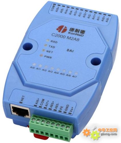

产品名称: 8路智能模拟采集器(带网口)
型  号: C2000 M2A8
价  格:
品  牌: 康耐德konnad
M2A8产品手册
概述
M2A8为8路模拟量输入设备.可以通过Modbus TCP实现对远程开关量数据的采集.通信协议采用Modbus TCP,实现最快捷工业传输. 网络接口有效实现光电隔离和电源隔离技术,的效抑制闪电,雷击,ESD和共地干扰.提供五年质保服务.
特点
8路模拟量输入
I/O与系统完全隔离
RS485接口可以作为扩展接口,连接MD44,MDA8,MD82,MD88
采用Modbus TCP和Modbus RTU通讯协议
电源具有过流过压保护和防反接功能
丰富的指示灯,全面查看状态,及时排查故障
方便安装
技术参数
I/O接口
AI路数
8
DO路数
2
隔离
1500VDC
AI电压
0~5V
AI电流
4~20mA
网络通讯参数
带宽
100M
接口
RJ-45
协议
Mod TCP
串品通讯参数
波特率
9600
数据位
8
奇偶校验
停止位
1
流量控制
地址
1~255
电源参数
电压
9-24VDC(推荐12VDC)
电流
300mA
环境
工作温度,湿度
-40~85,5~95%RH
储存温度,温度
-60~125,5~95%RH
其它
尺寸
72.1*121.50*33.60
保修
5年质保
