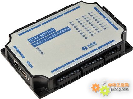

产品名称: 16路机房电测模块、数字量控制采集
型  号: 康耐德CJ200
价  格:
品  牌: 康耐德konnad
C2000 M232-P是增强型塑料外壳的RS232和开关量到TCP/IP的协议转换模块,它向上提供10M/100M自适应以太网接口,向下提供1个标准RS232串行口和32个开关量接点,在实现一路RS232TCP/IP网络和TCP/IP网络到RS232的数据透明传输的同时,通过网络实现主动上传式16路开关量采集(DI)与16路继电器开关量输出(DO)。
C2000 M232-P内部集成ARPIPICMPDHCPHTTP等协议。通信参数可通过软件设置,可使用动态IP或静态IP,使用时可通过软件进行设置。
特点:
→具有TCP ServerTCP ClientUDP虚拟串口、点对点连接等操作模式;
→用户基于网络软件,不需要做任何修改就可以与C2000 M232-P通讯;
→通过安装我们免费提供的虚拟串口软件,用户基于串口的软件不需要做任何修改就可以与C2000 M232-P通讯;
→对于需要开发软件的用户,我们免费提供通讯动态库、设置动态库或OCX控件;
→通过设置软件或设置动态库进行参数设置;
→支持DNS域名解析功能;
→远程控制和采集开关量;
16路开关量输入(DI)、16路继电器常开输出(DO);
电源具有良好的过流过压、防反接保护功能;
→看门狗设计,稳定性高。
