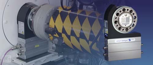

作为技术领先者,一定对你的高动态测试台有更高的要求:高精度和高可靠性并寻求最佳性能。通过 创新性的 T12 数字传感器, 在扭矩测量中你可以获得最新的精度,安全性和灵活性基准,获得更大的竞争优势
  • 在测量中采用新的精度, T12 提供创记录的性能表现!
  • 节约额外花费;无须独立仪表和软件。采用 T12 你可以从单一传感器获得 完整的测量系统.
  • 节约时间:采用TEDS 或者通过fieldbus 与传感器直接连接,数分钟便可获得精确结果。
  • 降低风险T12 提供多种监控功能
高精度,高动态,高分度: 仅 T12 可以提供!
在测试中,你需要获得高精度的测量结果。采用 T12, 你可以在更宽的测试频率范围内 从 0 Hz 到 6,000 Hz, 获得精确的测量结果
更高的分度,保证在更高或极小的振幅下,不损失必要的测量信息。
更容易和方便
由于T12更高的效率,T12采用最新的系统总线 (CANopen, PROFIBUS DPV1)直接与你的PLC自动控制系统连接。可以与你的现存设备具有很好的系统兼容性: T12 提供频率和模拟输出,因此可以与传统技术完美的配合。
无论你采用任何方式: 采用T12 你都可以为将来的测量任务作好准备,真正地为你的投资提供保护。
你信赖你的测试结果吗? T12 可以立即告诉你。
你的客户要求你提供可信赖测量结果的证明. 在初次测试中,T12 可以验证你的测量质量。通过记录波峰和波谷值,你可以立即获知你的传感器是否过载。以及相应的监控功能 (如温度记录,自我诊断,测量数据存储) 可以让你随时对传感器进行查看,来保证你的测量质量。
