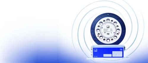

产品名称: T40 - 扭矩测量的全能选手
型  号: T40
在 测试台 或在过程控制中 – 最有价值的便是测量结果.  来自 HBM 的 T40 扭矩传感器 可以为你提供可靠且长期稳定的测量数据 .
可靠的质量和性能
T40 作为顶级的扭矩传感器, 其优势在于能够在转子和定子之间进行 极其安全的数据传输 .
益处: 稳定可靠的测量结果 – 即使在极其恶劣的环境下, 如电磁干扰,振动或温度变化很大的环境中.
T40 始终可以保持 长期可靠的测量结果. 即使在有电磁干扰或潮湿的环境中 .
 easy-to-connect shunt 可以让你随时检查传感器. T40 扭矩传感器经过 HBM 内部标定实验室的严格标定,可以为你提供长期的高可靠性.
你仍然还在使用模拟接口  – 你希望在数字时代来临时做好准备吗? T40 可以满足你的需求!
 基本型号 提供可靠的模拟连接器 (电压和频率).  TIM40 扩展模块 非常容易连接并提供以太网和场总线接口. 数字信号进行传输,没有任何信号损失. 可以为你未来的测量任务做好准备.
T40 是扭矩测量的全能选手.
结构紧凑 T40 可以减少空间并降低费用. T40 可以允许高寄生负载 – 这样便可以作为机器元件 直接安装.
象其他 HBM 的扭矩传感器, T40 没有滑环和轴承 – 免于维护并没有磨损.
对于测试台来讲: 时间就是金钱. T40 的尺寸短小,并且容易安装,可以为你缩短设备的 交付时间.
