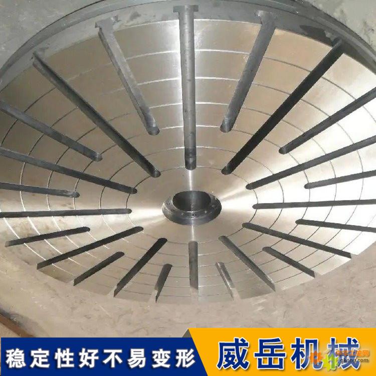

重载、精和密、怕振动?你的圆形铸铁平台安装方案选错了
给一块高精度的圆形铸铁平台安家,看似简单,实则讲究颇多。装好了,它是精和密测量的“铁面判官”;装不好,它就可能成为一块占地方的铁疙瘩。以下是为你整理的圆形铸铁平台安装调试指南,涵盖了主流安装方式、核心调试步骤以及避坑要点。
