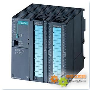

产品名称: 西门子CPU313C
型  号: 6ES7313-5BF03-0AB0
价  格:
品  牌: 西门子(SIEMENS)
西门子S7-300 CPU313C中国西门子PLC总代理
我公司销售部为西门子PLC总代理,西门子中国授权代理商,上海西门子总代理,西门子上海代理商,西门子电机总代理,上海西门子PLC总代理,上海西门子一级代理,上海西门子变频器总代理,上海西门子销售商,中国总代理西门子电机,西门子中国官方总代理 西门子中国官方一级代理 西门子中国官方总代理 ,
  西门子S7-300 CPU313C订货号
6ES7313-5BF03-0AB0
