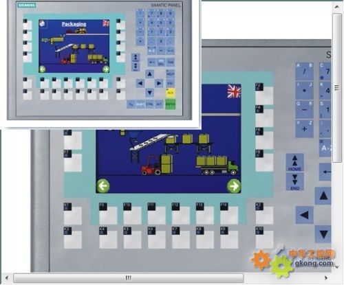

产品名称: 西门子OP277-6操作员面板
型  号: 6AV6643-0BA01-1AX0
品  牌: 西门子(SIEMENS)

电源电压
电源电压
24 V DC
允许的范围
+20.4 V ~ +28.8 V DC
存储器
存储类型
型号
闪存 / RAM
项目数据可用内存/选项
4 MB 用户数据可用内存
时间
时钟
  • 型号
软件时钟,可同步,没有备用电池
组态
组态工具
WinCC flexible Standard Version 2005 SP1 或更高版本(须单独订购)
显示
显示器类型
TFT,256 色
尺寸
5.7"
分辨率(宽x高,单位:像素)
320 x 240
MTBF 背景照明(25 °C 时)
约 60,000 个小时
工作模式
操作元件
膜片式键盘
功能键,可编程
24 个功能键,18 个带有 LED
系统键
36
数字/字母输入
是/是(只可在屏幕上显示英文字体)
鼠标/键盘/条码阅读器的连接
USB / USB / USB
环境条件
安装位置
垂直安装
最大相对湿度,单位 %
80%
温度
  • 操作
0 °C 至 +50 °C
  • 运输、储存
-20 °C 至 +60 °C
防护等级
前面
IP65
后部
IP20
认证和标准
认证
CE, UL
I/O/选件
I/O 设备
打印机、条码阅读器
输出类型
LED 颜色
绿
接口
接口
1 x RS422, 1 x RS485, 1 x Ethernet (RJ45)
多媒体卡插槽
1 个多媒体卡插槽
USB
1 x USB
以太网
1 x Ethernet (RJ45)
操作系统
操作系统
Windows CE
处理器
处理器
RISC 32-bit
功能性(当使用 WinCC flexible 组态时)
应用程序/选项
ProAgent, Sm@rtService, Sm@rtAccess
Visual Basic 脚本数量
任务计划器
帮助系统
状态/控制
带 SIMATIC S7
消息系统
  • 报文数量
4 000
  • 位报文
  • 模拟报文
  • 报文缓冲区
环形缓冲区(n x 512 个条目),可长期保留,免维护
配方
  • 配方
300
  • 每个配方的记录数
500
  • 每个数据记录的条目
1000
  • 配方内存
64 kByte 集成闪存,可扩展
过程图像的数量
  • 过程映象
500
  • 变量
2 048
  • 下限值
  • 多路
图像元素
  • 文本对象
10,000 文本单元
  • 图形对象
位图、图标、矢量图形
  • 动态对象
图表、条形图、滑块、模拟显示、隐藏按钮
列表
  • 文本列表
500
  • 图形列表
400
归档
  • 每个项目的档案数
20
  • 每个项目测量点的数量
20
  • 每个档案的条目数
10 000
  • 存储器位置
多媒体卡
安全性
  • 用户组数
  • 可导出密码
  • 用户权限的数量
32
数据媒体支持
  • 多媒体卡
记录
  • 记录/打印
警报、报告(轮班报告)、彩色打印、硬拷贝
字体
  • 键盘字体
美国英语
语言
  • 在线语言
16
  • 组态语言
D、GB、F、I、E、CHN“繁体”、CHN“简体”、DK、FIN、GR、J、KP / ROK、NL、N、PL、P、RUS、S、CZ / SK、TR、H
  • 字体
宋体,Arial,Courier New,WinCC flexible Standard,符号语言,均可自由升级
传输(上载/下载)
  • 组态传输
MPI/PROFIBUS DP、USB、以太网,自动传输识别
过程耦合
  • 与控制器的连接
S5、S7-200、S7- 300/400、TI 505、SINUMERIK、SIMOTION、Allen Bradley (DF1)、Allen Bradley (DF485)、Mitsubishi (FX)、OMRON (LINK/Multilink)、Modicon (Modbus),请参见“系统接口”一节
扩展能力/开放性
  • 开放式平台程序
尺寸
外壳前端(宽 x 高)
308 mm x 204 mm
安装开孔/设备深度(宽 x 高/深),单位:mm
281 mm x 177 mm / 59 mm 设备深度
尺寸
重量
  • 重量
1.19 kg
