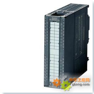

产品名称: 西门子SM322
型  号: 6ES7322-1BL00-0AA0
价  格:
品  牌: 西门子(SIEMENS)
西门子S7-300 SM322中国西门子PLC总代理
